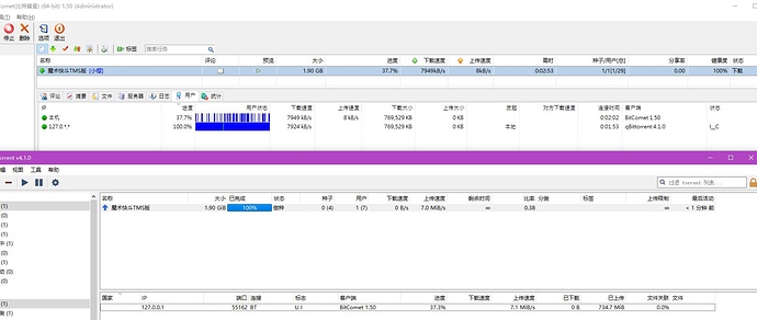

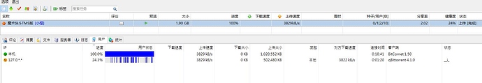

对比多个客户端,比特彗星上传与下载最慢
@wxhere15
论坛老是发不出来文字信息,只能截图了
谢谢反馈!是同机器上传下载吧?这个要可能需要专门优化了,毕竟通常情况下外网没这么快的速度 :face_with_hand_over_mouth:

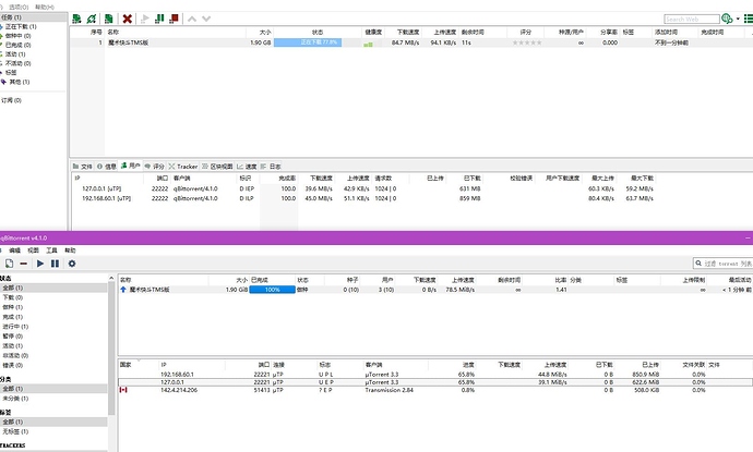

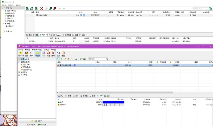

嗯,,我外网是1Gbps的,,虽然一般用不上多少,但是突然外网发个资源做上传就发现比特彗星的上传非常慢了。然后试了下我认为就是和socket有关系了,等你确认更新了
好的,分析一下

你要說的~不就是=你上傳給3千7.對方下載只收到1千6??
呵呵~那就是(延伸)~一樣這個意思啊!
我再說清楚一點~你上傳打一開始.(網速)就兵分2路了! 一半給一般.一半給長效.(長效~是自動執行的喔! 當然~也可以把長效關掉.但彗星就不是彗星了!)
假如~對方也是彗星用戶.那就沒差! 因為~一分二.又會二合一!
假如~對方非彗星用戶.那它就只有得到下載=約一半(非彗星~無長效)!!
就是说,不考虑外网TCP延迟的话,最快传输速率只有3800K/S一个peers
如果涉及到外部网络,这个数值说不定会因为物理延迟变得更低。

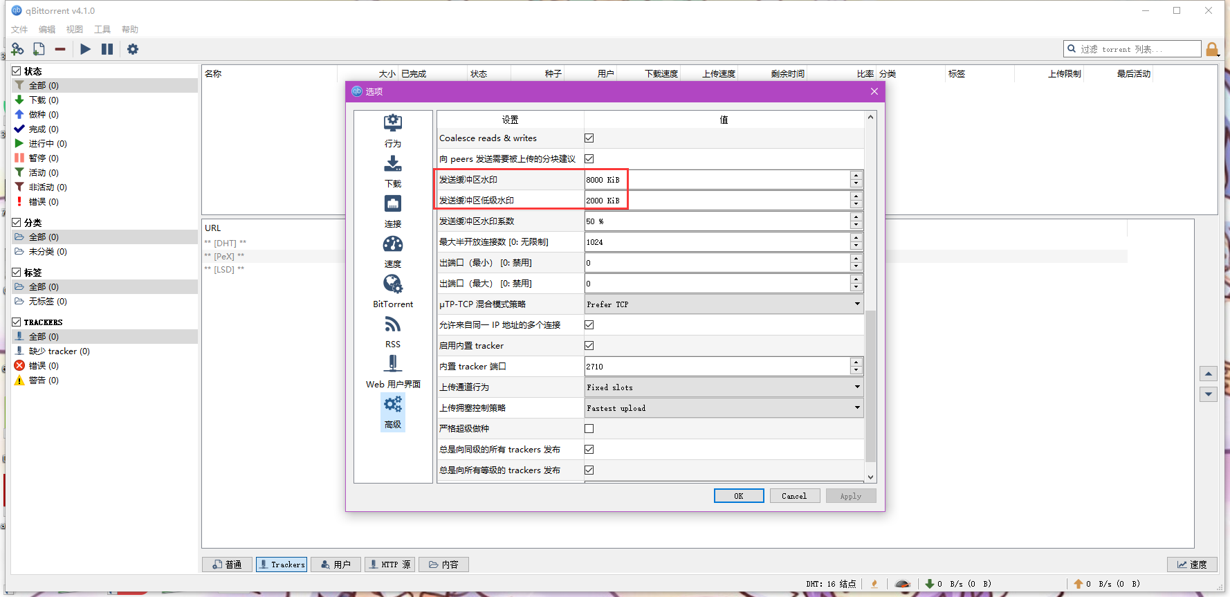

socket缓存给大点没事,一般不会引起什么问题的,用户自由设置更好。
正在发起的TCP连接也可以 调大嘛?才200个,如果种子多的话,经常堵着。
瓶颈在BT协议请求队列和磁盘读写速度,1Gbps很难达到的
