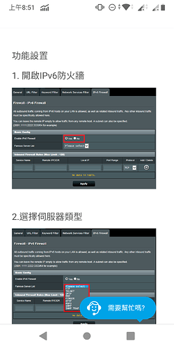

昨天就用手機查了一下ipv6,我看了老半天不知道你第三方軟體有這個設定嗎,參考看看https://www.asus.com/tw/support/FAQ/1013638/
這篇也有講清楚

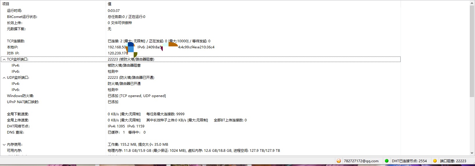

你好 我电脑原本是绿灯下载的 重装系统后堵塞了 方便帮忙解决下吗?
如果你以前是绿灯,任脉我们假设你多没改变也就是路由器多没动到,只重装系统也没改变用新的防火墙只用微软的,当你重新灌bc或其他bt软体他会要求你把他变成例外,也就是允许他任何port的连结,一般情形下你允许就是一样是绿灯。如果不确定你自己要去防火墙把bc软体加成例外。还有要记得你开路由器的port,要和你下载的软体是一样的port,自己检查看看。

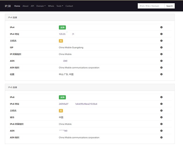

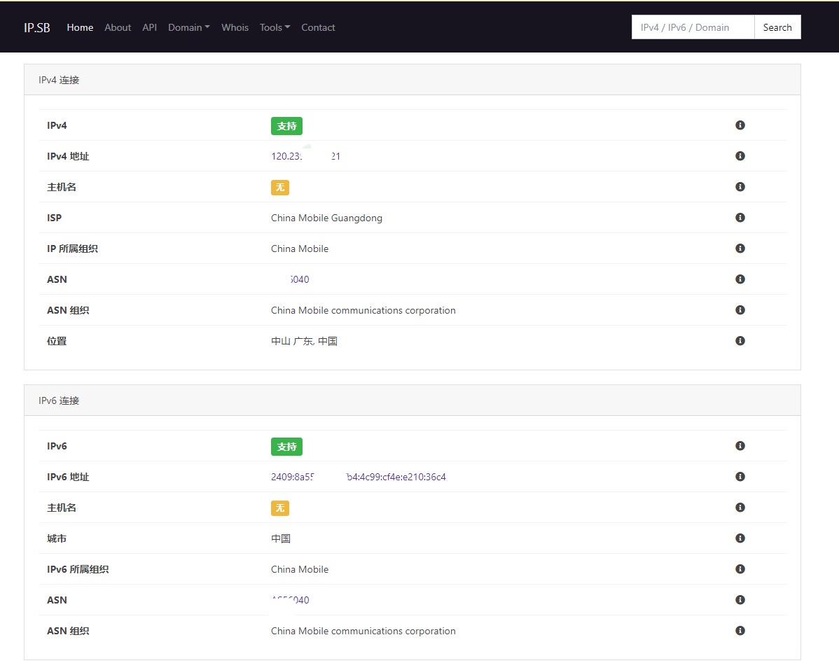

我应该是有公网ipv4和ipv6的地址,路由器和光猫是桥接模式,比特软件下好像识别不了对外ipv6。路由器是华硕ax86u 重装系统后就堵塞了 以前的系统曾经用电信网 后来转移动网 都能绿灯 不过不记得是否网上搜过其他方法或者运行过什么bat文件

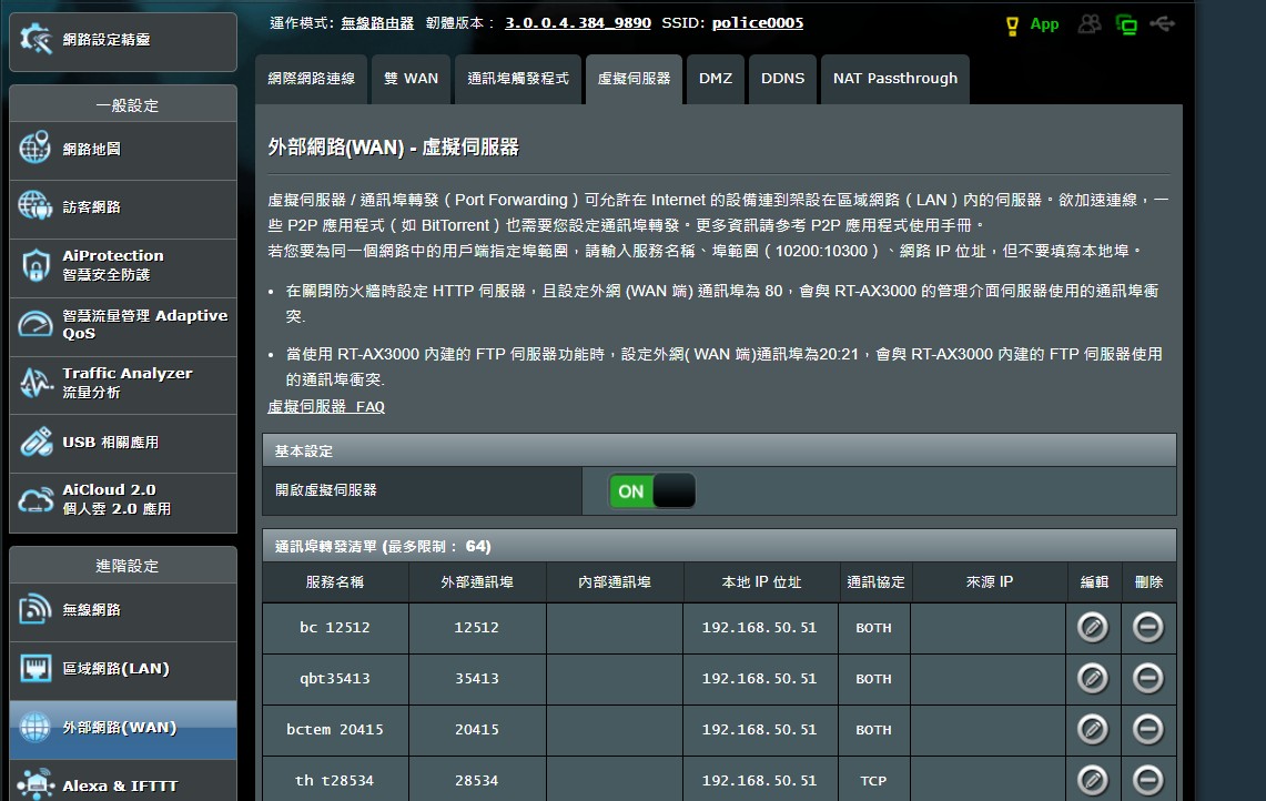

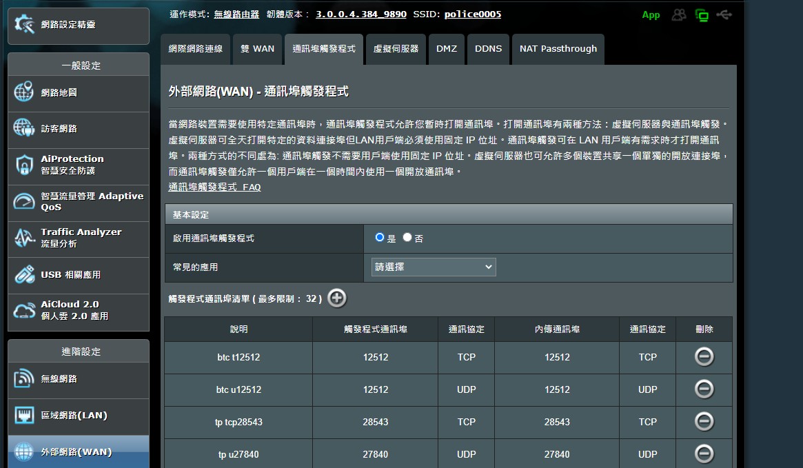

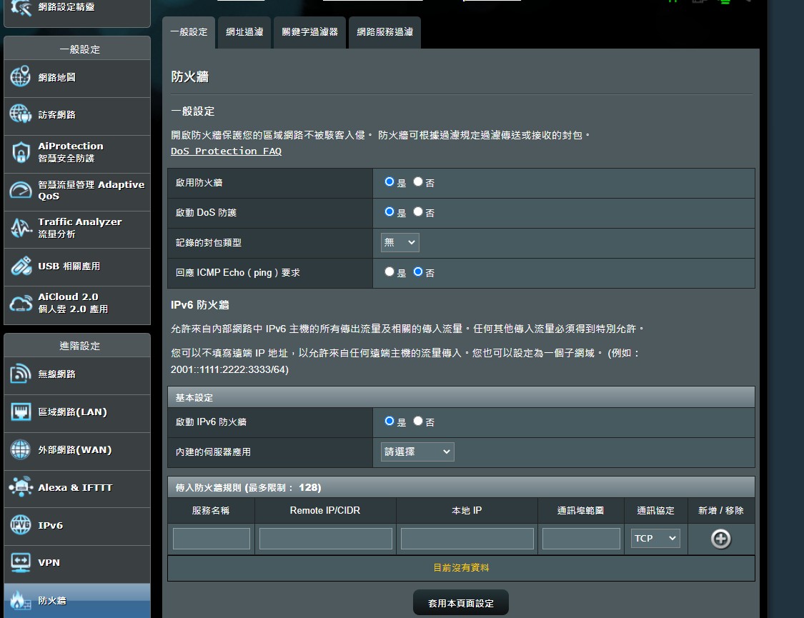

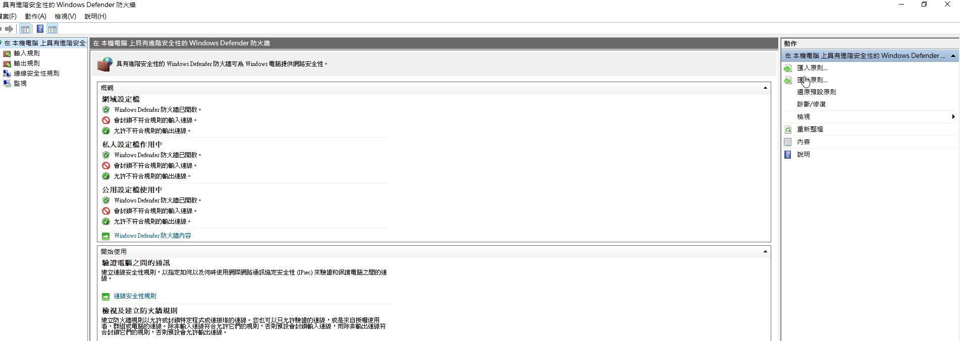

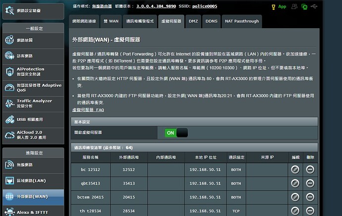

我们先假设你电信给你双公网,光猫桥接情形,是你自己内部的问题,因为你们国内的关系就算华硕也可能有些功能会被禁止,所以要刷梅林其实是一样的。进去就把下图的设定你自己的port因为你是22233就开22233,因为你有ipv6所以也要开22233。好了路由器就设定完成。再来就是防火墙了,防火墙因为你为了种子市场用免安装版,你要防火墙去允许他bitcome.exe 64 那个 程式变成特例或是去防火墙的连入连出规则设定22233的udp和tcp你多要允许就把防火墙设定好了。其他如果还不绿就是前端有状况,你可能要直连电脑用播接试试看,是不是公网没了就要去争取了。
對不起你是光貓橋接還是路由橋接,如果是路由橋接就是你光貓有狀況。如果是光貓橋接就是設定華碩路由器了。
光猫是桥接模式的 路由器拨号ppoe
你就進路由器照我方法去檢查。
