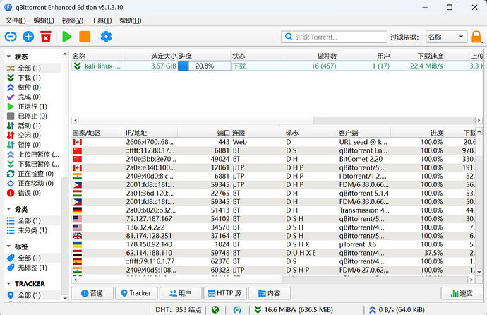

在国内ipv6也是内网,没有任何传入标识为I
要经过光猫一系列设置才能成功公网v6,建议用比特彗星看状态灯更方便

其实这个事情看各地的运营商,浙江移动实测关闭光猫防火墙后可以ipv6 ping通
