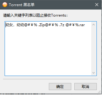

各位大神,本人下载了最新版的彗星1.84.11.29豪华解锁版,使用过程中看到里面“他人共享”有个”屏蔽"不想要的种子黑名单的新功能,我想过滤掉一些不想看到的“幼幼”及“Zip”,“ra”r压缩包形式的种子信息,但打开黑名单输入了名称后,他人共享的资源种子栏目里仍然还存在没有任何变化,请问应该怎么设置才能滤掉这些不想看到的资源信息?
捕获
如上图,我输入了想屏蔽的关键词后,里面的这些东西还是没有变化仍然存在。

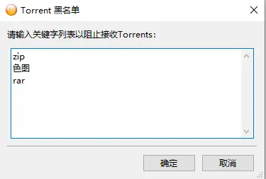

比特彗星种子市场他人共享使用关键字黑名单功能过滤使用方法,torrent文件阻止接收
一行一个关键词
任务名称包含任意一个关键字就会被阻止。不支持正则表达式。
https://bbs.itzmx.com/thread-99105-1-1.html
哦,原来是这样设置的呀,谢谢你小樱大佬,我下的彗星都是你发布的版本,再次感谢! :grinning_face_with_smiling_eyes:
