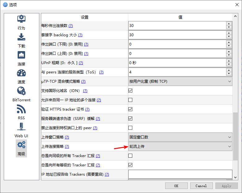

我觉得是上传策略的问题 默认上传策略是最快上传 (感觉这个会造成分配不均 就只给几个上传)
改成轮流上传应该是每个都给点吧!
固定窗口策略我也不是很懂,到底是固定几个用户轮流上传,还是后面会重新抽几个用户进行上传没理解。 文档都没有我也不是很懂。

QB需要改改上载线程数才能不吸血 :face_with_raised_eyebrow: :grimacing:
你要改成上载线程数基于上载速度调整,最快上载 才能不吸血。 你现在这个策略不合理…:face_with_raised_eyebrow: ,然后UTP-TCP策略也要改成TCP优先。。。UDP/UTP会受到运营商限速…:grimacing:
