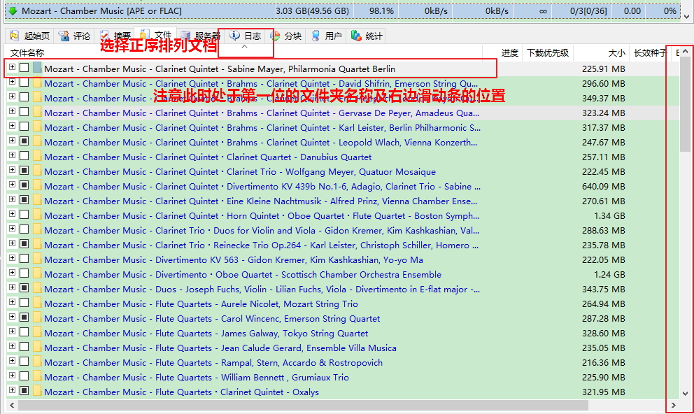

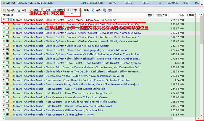

- 在预览窗口,浏览下载文档的时候,可以根据文档名对文档进行排序,有正序、反序或者自动排序三种方式。存在的问题是:在文件夹多的情况下,当展开或者折叠某一文件夹的时候,有些情况下,文档夹排序会随之变更,打乱原来的排序,变成原始状态而不在是所选择的排列方式。比如:选择按正序排列文档,当展开某或者折叠某一文件夹时,有些情况下,文档排序会发生变化,不再按正序排列,而是变成原来状态的排序。这对浏览文档非常不利,特别是在文件夹多的情况下,排序变更对浏览文档会带来很大困扰;
当然这种情况并不多,只是偶尔会出现,没有发现规律。
可见截图:
正序排列文档:

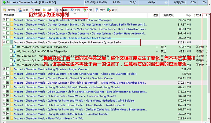

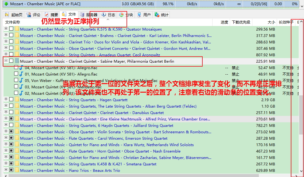

展开第一位置的文件夹之后,排序发生变化,同样,折叠文件夹之后也会发生这种情况。

补充一下:关于浏览文件排序,还有一个问题:展开或者折叠某一文件夹时,该文件夹内的文件排序也会改变;不仅如此,也会影响到其他文件夹内的文件排序,也就是说,当展开或者折叠一文件夹时,其他文件夹内的文件排序也随之改变。
感谢你的热心反馈。
问题1:经过仔细检查已经修复,下一版本即可在排序后正常进行文件夹折叠、展开操作。
